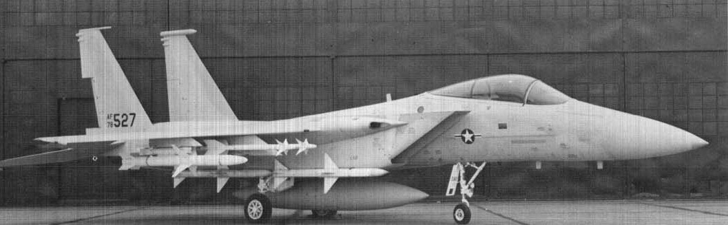

    Nem semmi képek, eddig soha nem láttam ilyet. Viszont ez NEM F-15E!! Gnudark pont tegnap írt erről egy keveset a Falcon 4.0 Generations topicba, szerintem ezek a képek pont arról szólnak.
    (FAST rendszer)

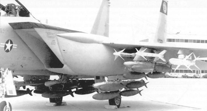

  • dara
    #27699
    Viszont van egy sejtésem, hogy sokakban megütközést kelt majd, hogy az F-15 szárnyai alatt kívül is van csomópont.
  • dara
    #27698
    A felsőn mondjuk AGM-45 Shrike van.
  • Ren
    #27697
    Mondjuk a képaláírások alapján ezek demonstrator gépek voltak, szóval nem igazán tudom mennyire képesek használni.
