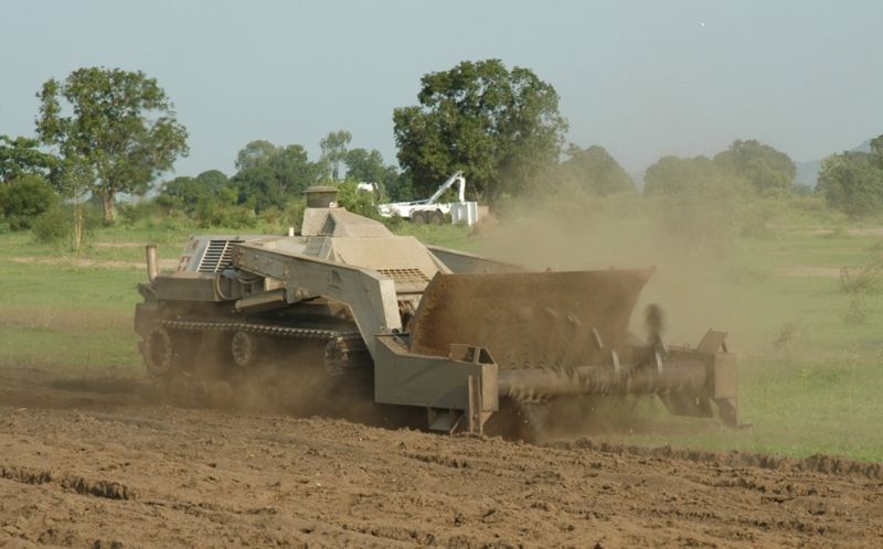

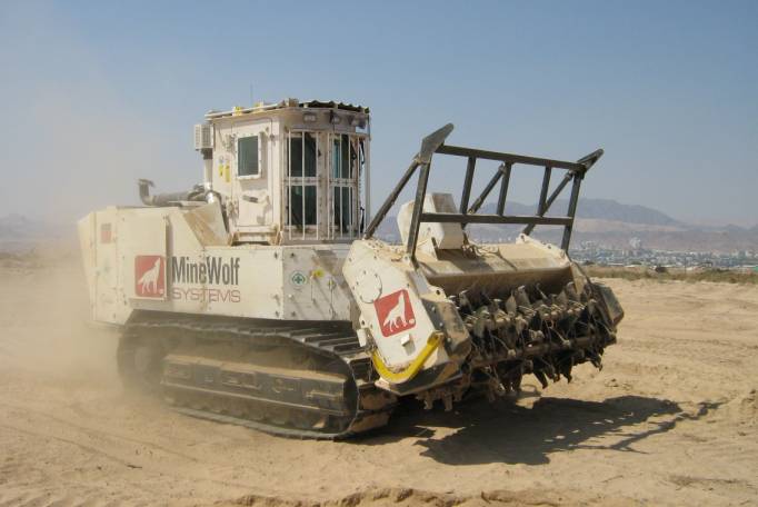

    Az attól is függ, milyen aknákat "kap be", ezek éltalában nehéz acél görgők, amiket egy lengőkaros tengelyre raknak fel. A robbanás energiája a levegőbe repíti a görgőket, de mivel azok elég decensek, ezért csak a komolyabb méretű harckocsi-aknáktól kell félni.
    Torony nélküli, távirányítható, M1 Abrams alvázra épülő Panther II. tankroller
    Én főleg ilyesmi, illetve a láncos aknamentesítőket szoktam látni ebben a feladatkörben. A láncos rendszerlényege, hogy egy forgó tengely van a harkocsi előtt, keresztben, amire láncokat rögzítenek, és ez "seper". Hátránya, hogy csak a közvetlen a földfelszín közelébe lévő aknákat semlegesíti, az esetleg beásott harckocsi aknák ellen nem hatásos.
    Digger láncos aknamentesítő
    A másik verzió az aknakiásó, ami kb. olyan mint egy rotációs kapa, és főleg a homokos területeken használják.
    Caterpilar alapú MineWolf rendszer
    Ezek viszont aknamentesítő berendezések. Ha gyorsan kell utat nyitni egy aknazáron, akkor általában robbanószeres megoldást használnak. Egy kis rakéta egy dróton maga után húz egy csomó kisebb robbanótöltetet, mint egyfajta kígyó. A "kígyó" cirka 100 méter hosszban földet ér, a robbanótöltetek felrobbannak, beindítva a területen lévő aknákat.
    A Mongoose használat közben

  • [NST]Cifu
    #31620
    Amennyire én tudom, az aknaroller az általánosságban használt megoldás a mostani aknamentesítő járműveknél.
