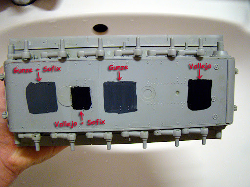

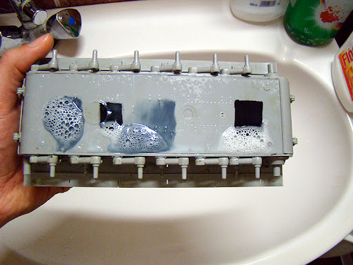

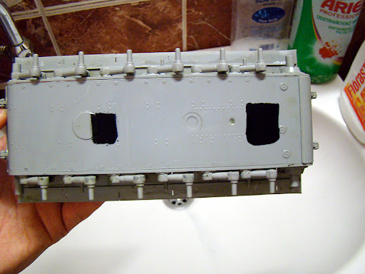

  • Kferro
    #59793
    Tegnap tovább próbálgattam a Flóraszeptet. Kipróbáltam Gunze és Vallejo festéken, valamint eme két festék Sofix-szal (amit én Future helyett tervezek használni) átkent változatán. Íme az eredmény:
    A végeredmény tehát: a Gunzét könnyedén lehozza, a Sofix sem áll ellen neki, de a Vallejoval egyáltalán nem boldogul. Szemre, tapintásra ez utóbbin semmi hatása nem volt.
