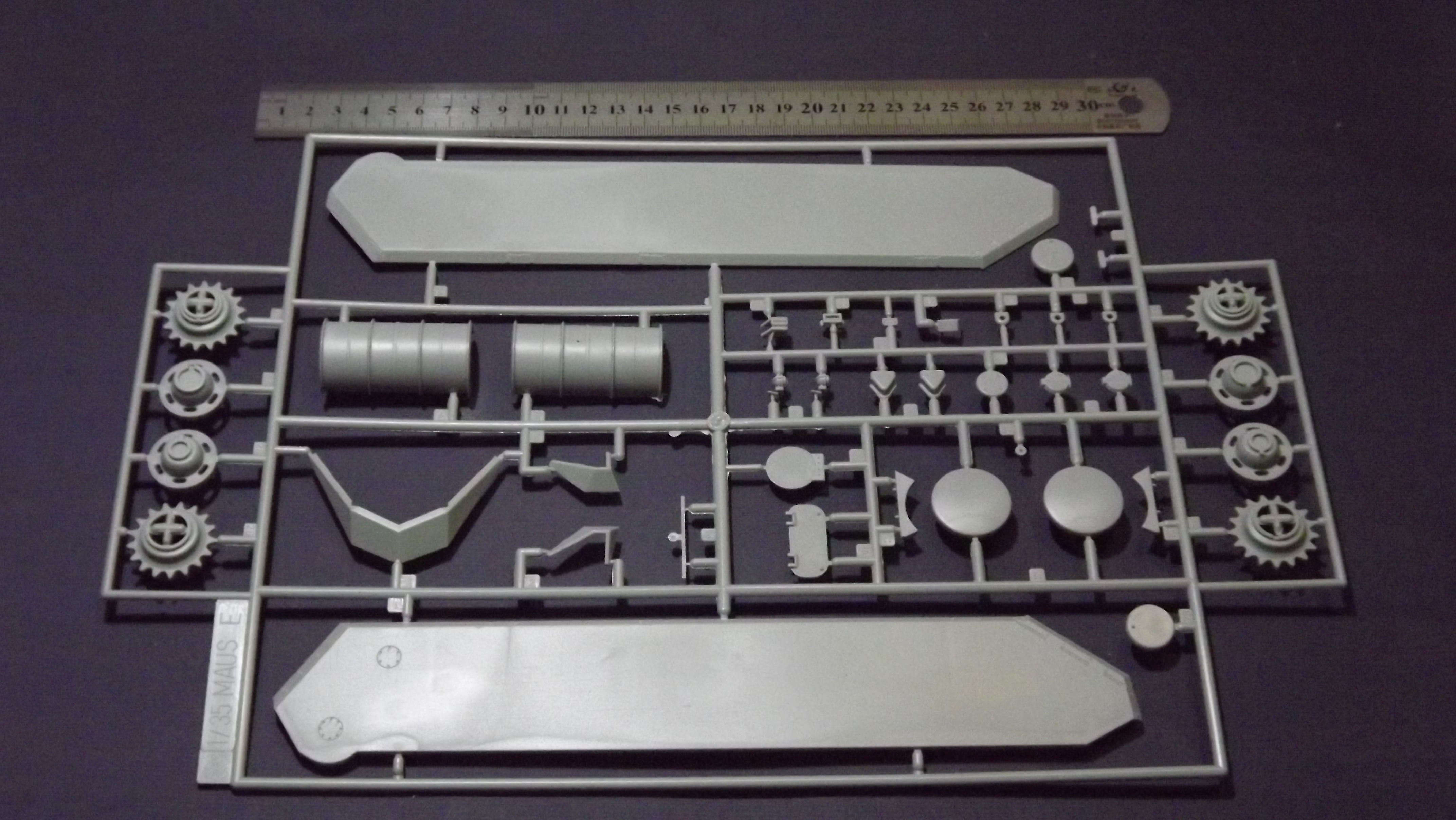

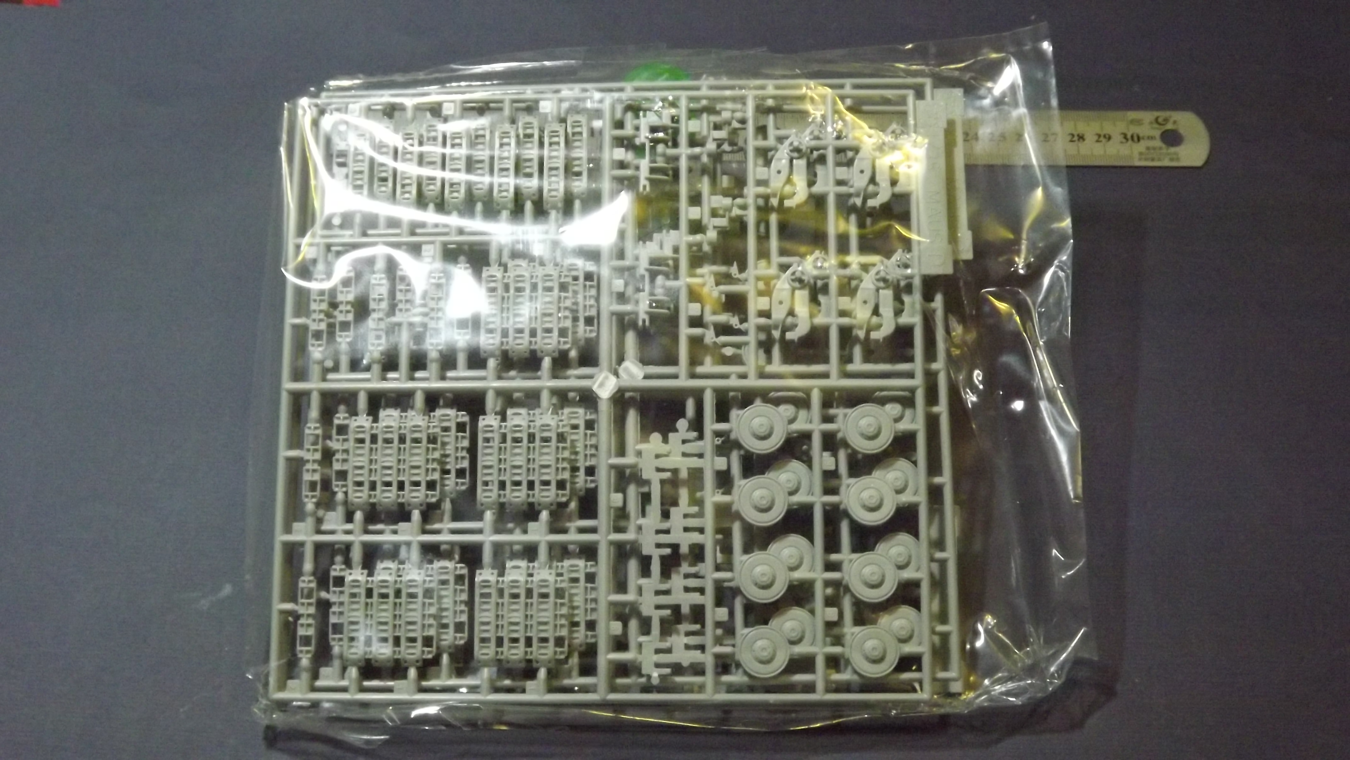

    #64583
    Megjött a Maus!
    'Mini' dobozbontás:
